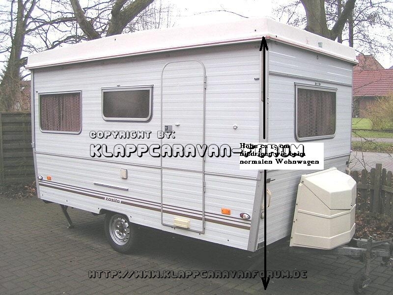

ach ja was meine frage ist, passt das vorzelt von der höhe??
Beiträge: 1517
Re: hilfe!!!!!!!!!!!!
Hallo Kleeblatt222,
an deinem Otto ist die Kederleiste an der Unterkante des Daches, 2281 so wie ich das sehe. Das Oxford 3 Bild ist jedoch für eine normalen WoWa-Höhe konzipiert, dürfte also dann recht windschief stehen. Ich denke, dir wird nichts anderes übrigbleiben, als mit dem Hänger nach Obelink zu fahren, damit du bezüglich der Höhe keine Überraschung erlebst.
Leider stehen da auch keinen vernünftigen Maßangaben dabei. Die gleichen Probleme hab auch unser Besitzer eines Rapido Orline, die ebenfalls die Kederleiste an der Unterseite des Daches haben. Also bitte keine voreiligen Bestellungen, die man nicht rückgängig machen kann.

Wenn ich das Richtig sehe ist das Zelt für eine Höhe zwischen 2,25 m und 2,50 m ausgelegt. Mess einfach mal nach.

ich habe ein Casita 310 und die Höhe zur Kederleiste ist max. 2,15m. Da ein Busvorzelt dabei war das nicht richtig passte musste ich auch suchen nach einem neuen Vorzelt.Es kam nach langen suchen nur ein Teilvorzelt in Frage.Die Höhe zur Kederleiste spielte auch eine grosse Rolle.
Nun habe ich ein Vorzelt gefunden (endlich).
Universalvorzelt "Bergamo" L 2,50m T 2.20m Höhe zur Kederleiste bis 2,30m (Variabel 10-20cm)
Werde es nächste Woche mal aufstellen und Foto hier reinstellen.
